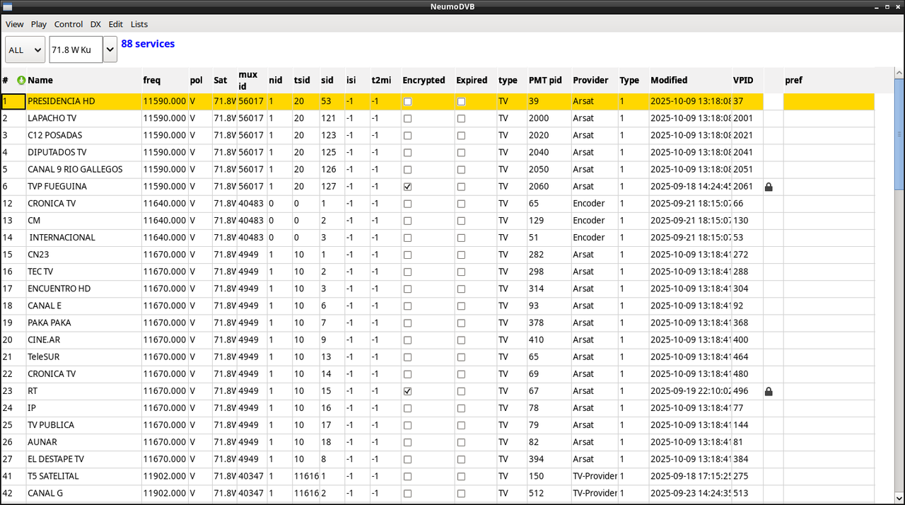

Algunas de sus características: análisis espectral, búsqueda ciega, búsqueda en transponders, ver y grabar programas, guía de programación, ver canales de pago si se tiene una lectora de tarjeta con oscam, sintonizar T2MI, controlar el motor de antenas, soporta múltiples sintonizadoras a la vez, ver la constelación de mux, editar los mux de manera fácil, entre otras.

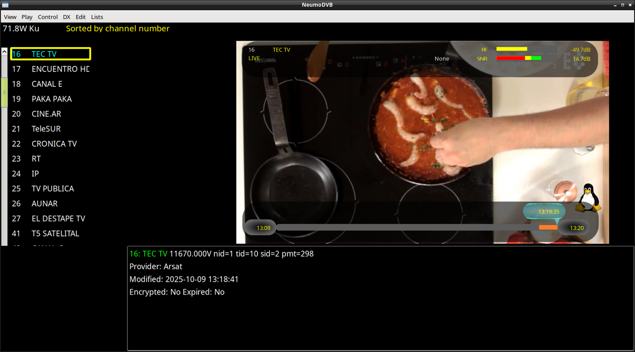

Tiene un cuadro en el que muestra algo de información sobre el canal que se esta viendo, me gustaría que muestre algunas cosas más como tipo de tipo de compresión de audio y video resolución, etc.

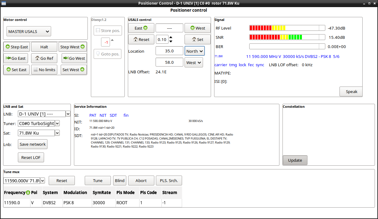

El control de posición de una antena motorizada esta bien logrado, aunque se le escapo la configuración para las personas que viven en el hemisferio sur, dado que cuando uno quiere mover la antena hacia el oeste se mueve al este y viceversa, aunque vi que lo están solucionando. En este punto me gusto mucho que cuando uno mueve la antena para llegar a un satélite empieza a mostrar que hay señal antes de poder llegar a "engancharlo" o sintonizarlo, cosa que con los programas que corren bajo Windows para la placa que dispongo no lo hacen.
