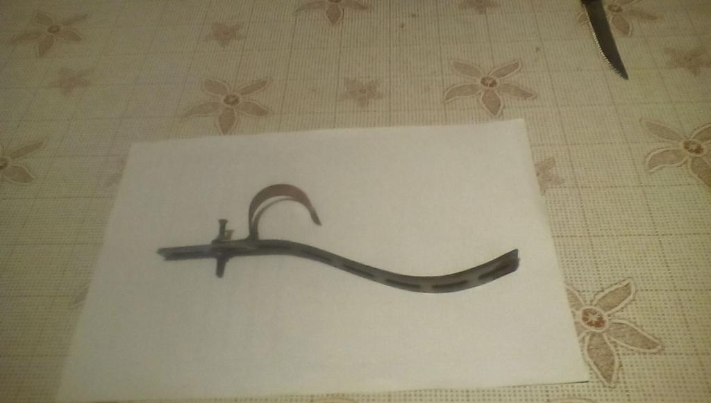

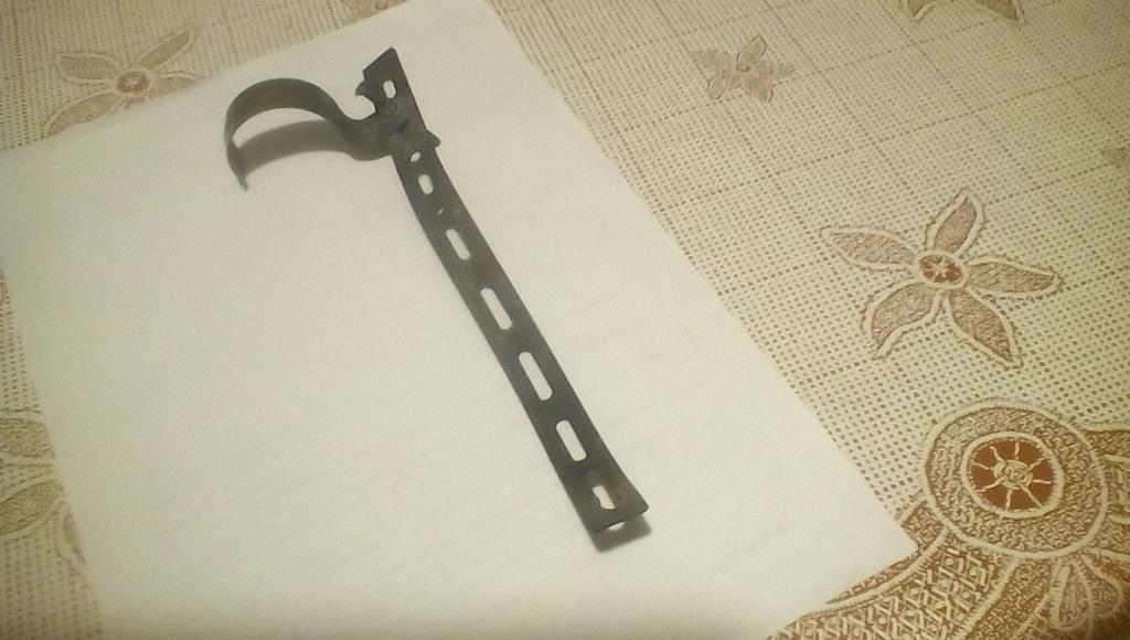

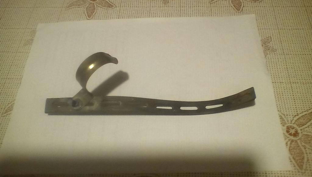

AHora hablando de soporte de caronas, este es de una carona simple (la mía).
Luego de capturar el satélite central, mi primera carona la hice en 1 minuto con una planchuela que traía mi radio para el auto y que nunca utilicé.
Creo que se pone atrás para evitar que se mueva la radio.
Es un hierro muy blando cadmeado o zincado, algo así.
Tiene correderas para colocar un tormillo de 5 mm o 3/16 aproximadamente, esparcidos por toda la longitud.
Y como brazadera, puse una de caño de agua, valor ... la cuarta parte del costo de un boleto del ómnibus (para que tengan una idea).
Al ser tan blanda la doblaba a mano.
Claro que luego de capturar todo, se puede darle consistencia con un hierro mas duro y manteniendo la forma.
Yo puse dos de la misma consistencia y funcionó, hasta que algún "visitante" de la azotea me la movió (yo vi a un "técnico" del vecino cachetearla seguramente dudando de su efectividad) y luego los vientos me la sacaron de lugar.
La idea de utilizar algo tan endeble es ver como funciona, luego se puede hacer de acero, si se quiere.
Mi carona fue como experimento, si hubiera querido la hacía de acero.
Pero "provisoria", funcionó mas de un año ...
