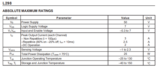

Estaba diseñando la PCB y vi que se me escapo un pequeño gran detalle que esta en el datasheet del L298:
La potencia total es de 25W :cabezadura
Voy a tener que hacer un puente H.

Hola
Estas leyendo mal, la potencia que puede manejar es 100W= 2A*50V, En realidad si alimentas el motor con 36V sería 36V*2A=72W
Los 25W es la potencia que puede disipar como calor, es decir la energía en forma de calor que se va por el disipador si la temperatura de la junta (integrado-disipador) es de 75°C.
¡Cuanto consume el motor en A o W y cual es su tensión de funcionamiento?
Saludos

Alf escribió: 01 Abr 2019 13:44 Hola
Saludos
Los motores que tengo no consumen mas de 1.5A la idea es que se pueda usar un motor de 2A (voy a usar un integrado por motor en modo puente).
Entonces la potencia disipada es 36*1.5 = 54W ? o la potencia disipada va a ser la perdida de tension en la salida * la intesidad?
en el datasheet dice tener una perdida de 4.9v con una carga de 2A lo que serian 9.8W.
https://pdf1.alldatasheet.es/datasheet- ... L298N.html
Sinceramente no entendi mucho.
Saludos.

rodrigocn escribió: 01 Abr 2019 19:37 ...Los motores que tengo no consumen mas de 1.5A la idea es que se pueda usar un motor de 2A (voy a usar un integrado por motor en modo puente) ....
Cada integrado L298 puede manejar dos motores de manera independiente (diagrama de componentes de la página 1 de la hoja de datos). No hay que usar con este integrado ninguna configuración en modo puente, porque eso ya lo trae en su diseño interno, si necesitas más corriente hay que cambiar de integrado.
rodrigocn escribió: 01 Abr 2019 19:37 ...Entonces la potencia disipada es 36*1.5 = 54W ? o la potencia disipada va a ser la perdida de tension en la salida * la intesidad?
en el datasheet dice tener una perdida de 4.9v con una carga de 2A lo que serian 9.8W...
La potencia que disipa el integrado esta dado por el consumo interno de su electrónica, que suele ser despreciable más la potencia que se obtiene como la caída de tensión en él por la corriente que circula. Esto es (V4-V2)*I4 o (V4-V3)*I3 donde los subíndices 2, 3 y 4 se refieren al los pines del integrado (a las tensiones o corrientes medidas en esos pones, por ejemplo V4 es la tensión en el pin o patita 4 del integrado). La otra potencia a tener en cuenta a las ya mencionadas es la de conmutación que viene dado por las curvas de la figura 3.
Consejo: pon un buen disipador de 20x10 cm con varias aletas y tendría que funcionar perfectamente, si tienes alguno más grande prueba pero no creo que se a necesario. La temperatura de ellos tendría que ser siempre caliente, pero que se pueda tocar y mantener la mano tocándolos. Es lo que he utilizado alguna vez con motores paso a paso.
