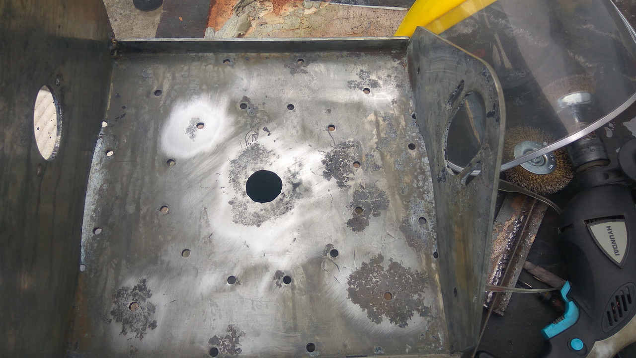

Re: restaurar radioshack 9ft
Mensaje por rodrigocn »
Probe quitar un poco de oxido a la pieza que le pase fosfatizante y sale relativamente facil con cepillo de acero
