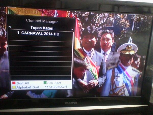

Sin perjuicio de lo que adelantamos en el otro tema, como corresponde, aquí va la planilla:
Satélite: TKSAT-1 (87,3W)
Nombre: CARNAVAL 2014
Frequencia: 11519
Polarización: Horizontal
Symbol Rate: 2500
Señal: 90 %
Calidad: 44%
BER: ---
Antena: 60 cm, motorizada
LNB: Illusion 0.1 db Twin Platinum
Receptor: Tocomsat SOLO HD
Cable: 28m, rg6
Electrónica: Diplexor
Clima:
Hora de reporte: 11:20 hasta ... sigue activo hora 11:50
Ubicación: Urbana de Montevideo
Observaciones: AL final teníamos razón y este Satélite SI tiene pisada en Uruguay.
Felicitaciones al pueblo Boliviano.
Excelente la ceremonia de inauguración.

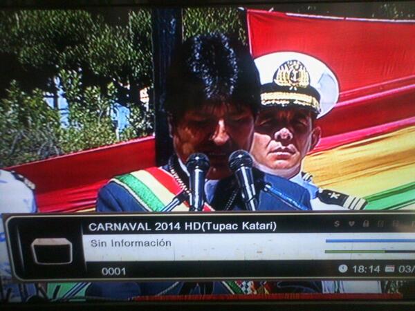

Re: Yo fui televidente de la emisión del primer feed del TKSAT-1
90−44%
Es una fecha patria en Bolivia. Evo Morales reclama salida al Pacífico para Bolivia.
Tenemos gran parte de su discurso grabado.
Debo dejar por ahora este post, voy a mirar algo mas del excelente feed.

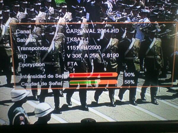

Aumentó la Q porque ya no esta nublado. 90-58% máximo, 90-42% como mínimo.
Con la misma antena de 66X60 y diferentes receptores.
Vemos desfile militar.
Y me acordaba de ftapinamar, cuando siempre nos cuenta que el s900hd es "sordito".
Sordo y ciego, agregaría yo.
En una "autobúsqueda", no aparece nada en el TKSAT-1.
Lo tuve que agregar manualmente.
Pero el Az s900hd -en cambio-, nos informa mucho mas que el Tocomsat SOLO HD:
El feed no es HD es SD 576i, DVB-S2, h.264 y la verdad, mucho mejor que lo que me esperaba: 90-58% y a medida que se despeja sigue aumentando.
Me gustaría que Orrb19 nos diga la Q que logra con una antena mayor.
La verdad, si ahora que está despejado en Montevideo y llega con 90-58% con mi motorizada de 66x60%, con una antena "normal" y fija de 90 cm ... deberíamos capturarlo sin mayores problemas.
¿que opinan?

Señal 90%-65% con motorizada de 80 cm, aunque me lo registra como 480i. H264 Mpeg1

Quizás están haciendo "cambios" a medida que pasa el feed.
En algún momento, quizás los primeros planos de alguno de los discursos, hayan sido en HD.
Y quizás una buena parte del feed fue en SD576i y ahora quizás bajaron la calidad porque las tomas son lejanas y hace mucho rato que este feed está activo.
Vaya uno a saber.
Por si acaso, me fui otra vez a mirar el S900hd. Y sigue en SD 576i.
Por las dudas, cerciorate de la configuración de tu receptor, no sea que esté configurado para una definición menor (no lo conozco, no se si se puede hacer eso, pero es una idea).

Gracias Hjmelgar, acabo de capturar este feed con los siguientes datos:
Nivel 90%
Calidad 66%
Antena de 60cm
Lnb sharp de los usados por la cia clarisima
diseqc 4x1
30 mts de cable
tarjeta satelital TBS 8922
Ubicación Arequipa al sur de Peru
La antena esta apuntada al galaxy 28, entonces estoy haciendo un biapuntamiento, este es mi segundo bi.. tengo otra de 60 cm con los sat Telstar 12 y AB1
Buena imagen y sin pixelaciones al parecer transmision en 16:9
Saludos

Hablando de biapuntamientos, es correcta tu apreciación. Con mi motorizada de 66x60, consigo biapuntamientos entre el 12,5 y 15w, 70 y 72w, y ahora entre el 89 y 87,3w.soyTalleres escribió:Hola entonces la banda ku llega hasta la zona centro de argentina???? he visto comentarios a favor y en contra de los biapuntamientos pero ya interesaria mas conseguir uno(van con las antenas de 60??) para conseguir el conexion educativa c5n y lo que haya en el tupac
Sin embargo no consigo buenos biapuntamientos entre el 61 y 63w, aunque también los consigo.
Estas son pruebas obviamente, porque con un motor no tenés porqué aparcar en medio de dos satélites.
En el caso de hoy, yo ya tenía calculada la posición del 87,3w con cálculos matemáticos, porque mi motor no es Usals. Al ser solamente Diseqc, la única forma de encontrar una posición es a partir de otra ya conocida. Y como todos los días, mandaba un blind−scan en la posición 87,3w, con el resultado de algunos tps que siempre se cuelan del vecino 89w.
Teniendo capturado el 89w y sabiendo que con cada pulso horizontal, mi antena se mueve un 0,19º (aproximadamente), entonces con una regla de tres se puede aparcar el motor en donde teoricamente está el Tksat-1.
Pero ahi se me rompieron los esquemas, porque en la posición teórica del Tksat-1 lo capturaba nada mas que con 90-18% (a veces algo mas).
Por un momento pensé que esa sería la pisada normal para Uruguay del 87,3w y la Q la normal para el tamaño de mi antena.
Probé en mover algo mas la antena hacia el Este, tal vez un medio grado, hasta que conseguí aumentar la Q, a 90-60%. Claro que también la Q aumentaba a medida que se despejaba el cielo en Montevideo. Pero creo que mi teoría inicial tuvo que ceder ante los hechos. Me separé algo mas de lo pensado del 89w.
Al mismo tiempo (y como consecuencia del ajuste hacia el Este), al aumentar la Q en el feed, dejé de tener el molesto biapuntamiento con algunos tp del 89w, que la verdad, desestimulan las búsquedas.
En suma, podés hacer un biapuntamiento, pero no olvides que la Q del 89w, va a bajar algo.
Esa es la parte complicada de este "truco".
Lo ideal, es pasarse al equipo de los que tenemos motorizada.
