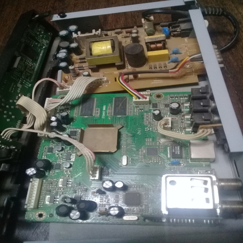

Por lo que veo es un modelo Slim , voy a limpiarlo con isopropilico ,para ver que sucede , luego comento .-
Voy a subir algunas fotos.-

Hola Pina : lo resoldé , lo limpié con isoprpilíco y sigue igual.-
Fijate que sin estar conectado el LNB , marca señal y calidad.-
Puede ser la Eeprom ? , si es ésta se consigue ? .-
Gracias

bueno, hiciste lo que se puede en estos casos.
si fuera la eeprom es facil desoldarla y ver si hay algun cambio, pero yo le desconfio al sinto y menos a la eeprom.
se me hace que es mas grave...
hasta donde se el FW lee los perifericos por puertos como toda computadora. el sintonizador es un puerto, el teclado del gabinete otro, el display otro, el rs232 otro.
entonces si en todo lo demas funciona bien el FW que estas usando lo que podria marcar calidad de esa forma es que funcione mal el sintonizador. al menos seria el primero en ser culpado de tal accion. luego culpariamos la la memoria o parte de ella.
fijate si desconectando la alimentacion al lnb desde los menues, la calidad sigue maxima.
creo que sabes que el s900hd tiene menues ocultos de chequeos y otros de pirateo.
se me ocurre que quizas alguno de esos menues de chequeos podria darte una pista.
5757 resetea la eeprom.
(en nuevos Firmwares es 38383)
88888 o 77777 (ID del chip)
98760 (diagnostico app)
11111 (factory test)
(luego salir de la opcion apagando el receptor y dongle)
66666 (hdmi factory test)
69224 (CA debug en algunos FW)
9999 (informacion)
Menu/Configuracion/Otro/8888
enciende o apaga el menu que dice "RS232 Appl"
Menu/Configuracion/Sistema de TV/ 0000
activa o desactiva la tecla roja de editar las claves
y al estar desactivada libera el receptor para el uso FTA
fijate si te da algun dato mas de esta lenta agonia.
