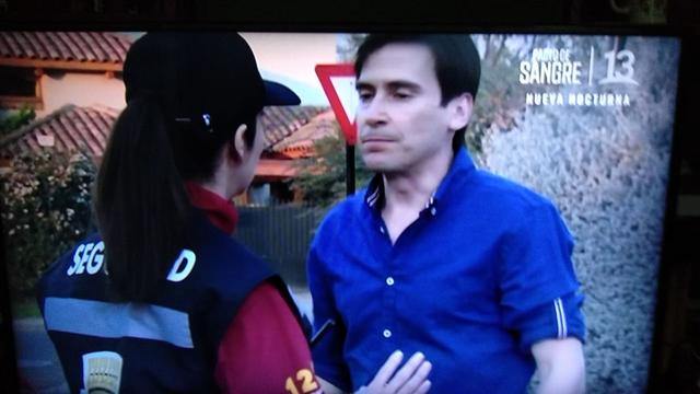

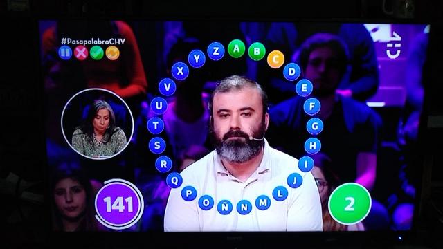

Hola, les mando este reporte porque no lo ví en ningún lado (tampoco en portaleds), 3 canales chilenos sin codificar en: 12349 V 15000
Excelente calidad de imagen, pero con señal muy débil
Capturas:

Me alegro que los haya tomado, pero esos canales no están en ArSat1, están en Hispasat 74W. Lo esta tomando porque tiene mal alineada la antena al ArSat1, pero si toma todos los canales Argentinos es una suerte ya que toma los de otro satélite.

Es probable que sea producto de un biapuntamiento, es mas común que se cuele el 70W, pero se ve que está para el otro lado. Que tamaño de antena estás utilizando?

Hola! No me había fijado que esos canales eran del 74W... gracias por avisarme!.. y perdón por el reporte trucho en este foro
Estoy usando un plato de 90cm para el ArSat-1..

Acabo de mover unos milímetros para el oeste y ahora recibo con 55% de calidad los canales Chilenos y sin perder calidad en los Argentinos! :baboso
